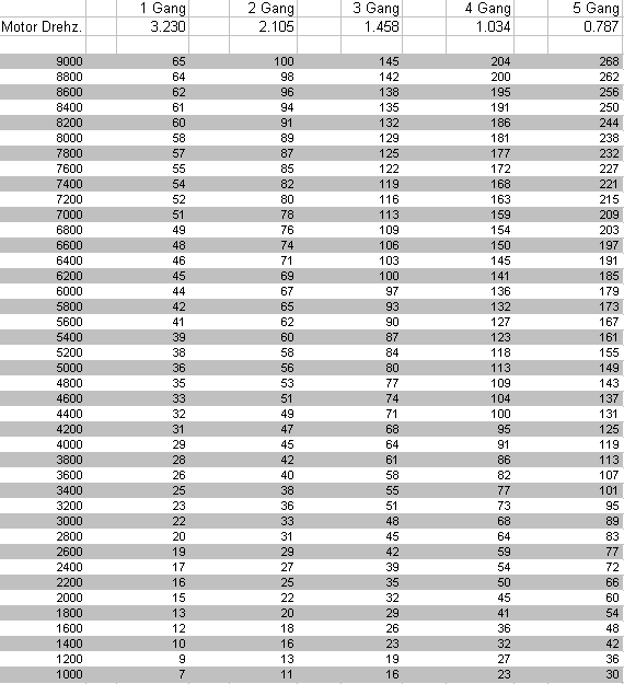

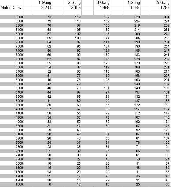

Ich hab grad noch ein paar Grafiken gefinden, welche ich im Zusammenhang mit dieser Diskussion einmal gemacht habe:
ITR original
ITR mit 4.266 Endübersetzung (VTi-Getriebe)
Ich hoffe das bringt etwas Licht ins Dunkle
@ Orca: Stimmt da was nicht in der Tabelle vom ITR?
Die Übersetzung des 4 und 5 ganges müsste doch länger sein als beim Vti?

Die Übersetzung des 4 und 5 ganges müsste doch länger sein als beim Vti?Ist sie ja! Der VTi hat 1.107 im 4. Gang und 0.848 im 5. Gang
