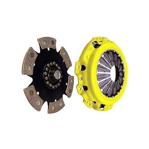

- neue kupplung und ss montiert, kupplung von ACT, ss von fidanza

so kupplung montiert, ss auch, getriebe wieder zusammen ( die kupplung beisst richtig hart zu , fürn alltag wär dies nichts
