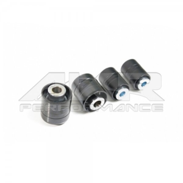

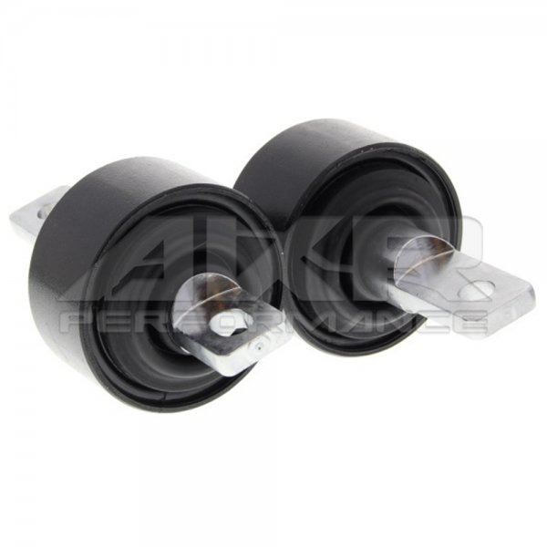

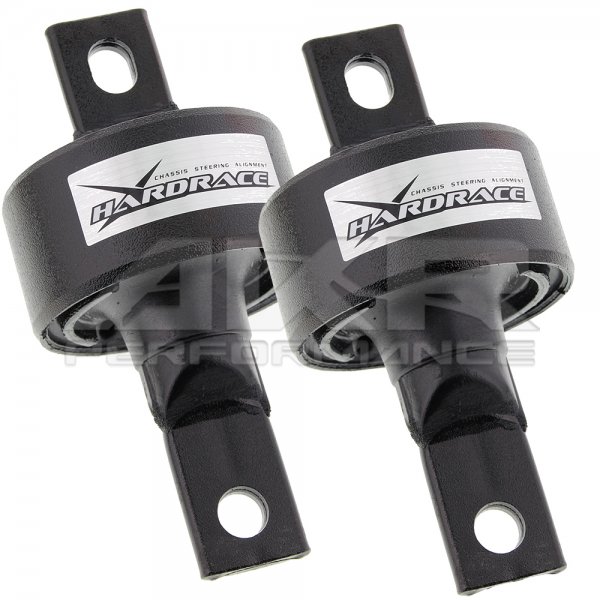

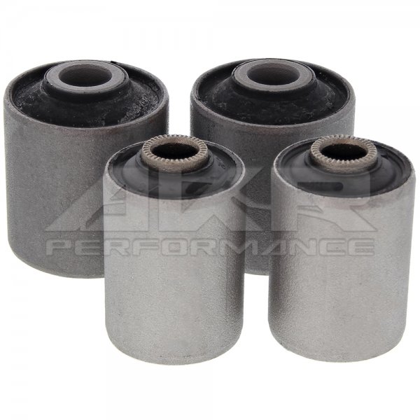

    Ich würde mich interessieren was der Unterschied ist von diesen Lagern die Ich oben abgebildet habe vom Querlenker und Längslenker finde keine inforomationen über die Vor- oder Nachteile der beiden Bauweise.
  • Also kurze Suche nach dem beiden ergibt:
    Für die Strasse: Hard Rubber
    Für Trackeinsatz: Pillow Ball (also das was als Bearing Bushing bei AKR aufgeführt ist)
  • Ich würde bei einem Strassenfahrzeug von Pillowball (im deutschsprachigen Raum Uniball) abraten. Die Schläge werde da ziemlich ungefiltert auf’s Chassis abgegeben. Das ist wirklich nur etwas für ein reines Rennauto.
    Die Strassenvariante aus härterem Gummi reicht völlig und wird das Fahrverhalten deutlich direkter machen, gerade im Vergleich zu fast 30-jährigen OEM-Lagern :-D
