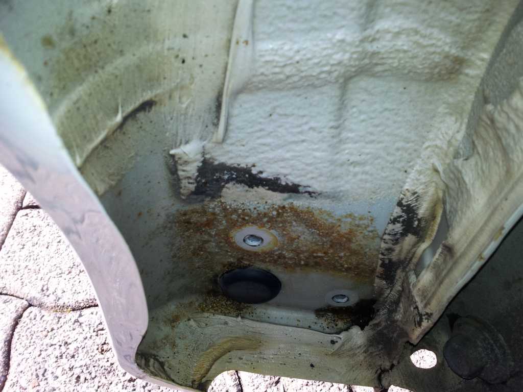

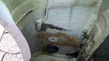

Nunja, Honda verwendet in den hinteren Kotflügeln seit vielleicht 10 Jahren sogenannte Filzmatten, die zwar das Reifengeräusch zusätzlich dämmen, aber sie ziehen auch Wasser wie Sau. Bei unserem Wagen ist es zwischen Filz und Blech selbst dann noch feucht, wenn es 2 Tage nicht mehr geregnet hat. So hat es dann nach 5 Jahren ausgesehen. Ich werde dann mal meine Fett-Spezialmischung erwärmen...

Bilder folgen also noch. Die Filzmatten sind wirklich problematisch. Dank Fett ist es nicht schlimmer geworden. Dabei hat der Wagen die ersten fünf Jahre im Kanton GR zugebracht. Auf die Kotflügelränder und die Bremsleitungen gab es 'Gurulan' (Eigenbräu aus 90 % S-743 Vaseline mit 10% echtem Bienenwachs). Vorteil: das Zeugs ist durchsichtig und leicht zu verarbeiten, umweltfreundlich noch dazu. Es ist etwas fester in der Konsistenz als Mike Sanders-Fett, eignet sich damit auch für exponierte Stellen.HSMM: was gibt's neues?
